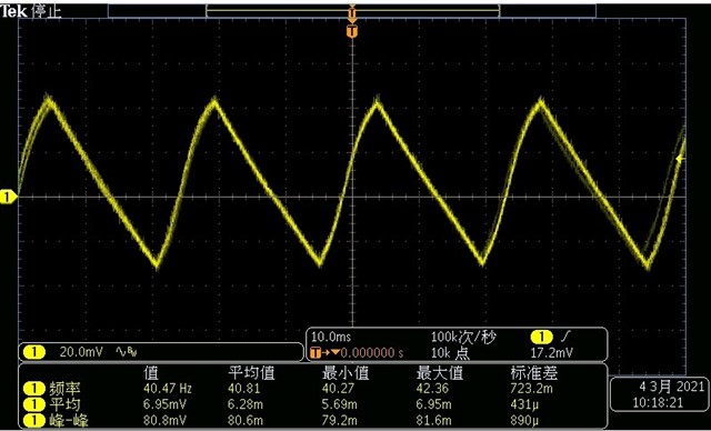

大家好、
我的客户正在调试 TPS43060 芯  片并发现一个大纹波输出(90mV 左右无负载)、请找到所附 TPS43060的原理图。 您对此问题有什么建议吗?
    尊敬的 Eric:
    这似乎进入了最小占空比。  添加虚拟负载应该会有所帮助。  实际上、在小于1%的48V 电压轨上、纹波不是那么大、客户似乎过于担心纹波。
    应用工程学 Yohao Xi
