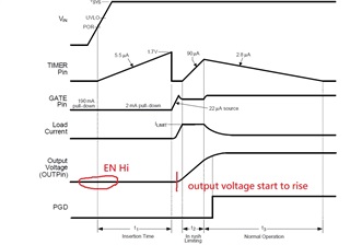

谢谢、您能否提供 T2时间或如何计算?
时间与计时器外部电容器相关?

    如果器件直接进入电流限制(ILIM ×VDS < PLIM)、则可以 使用以下公式计算 T2。
    但是、对于大多数设计、ILIM ×VDS > PLIM、因此热插拔将从功率限制开始并转换到电流限制。 在这种情况下、可以使用以下公式计算估算的开始时间(T2)。

    还有一个问题、 从器件使 EN 变为高电平到输出电压开始上升的延迟时间是多少?
    您好、Jim、
    μs 1:如果在 EN 变为高电平之前插入延迟时间结束、则 EN 变为高电平后开始输出电压上升所需的时间为8 μ s +为 MOSFET 栅极充电所需的时间超过其阈值电压(VGSth)。
    情况2:如果在 VIN 超过其 POR 阈值之前使能端变为高电平、 EN 变为高电平后、开始上升输出电压所需的时间是超过 VIN POR 阈值所需的时间+插入延迟时间+为 MOSFET 栅极充电所需的时间超过其阈值电压(VGSth)。
    案例3: 如果在 EN 变为高电平时插入延迟时间未结束、则 EN 变为高电平后开始输出电压上升所需的时间是插入延迟的剩余周期+为 MOSFET 栅极充电至高于其阈值电压(VGSth)所需的时间。
