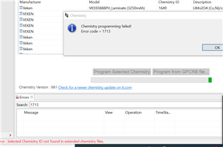

您能否帮助检查数据是否对 GPCRB 报告有效?
我上传数据、但新的 chemdat 文件仅为1KB、无法通过 BQstudio 进行编程。
 e2e.ti.com/.../20210926V2_2D00_report.zipe2e.ti.com/.../20210926V2.zip
    我没有将 chemID 库更新为最新的库、它不包含基本 cheID。
