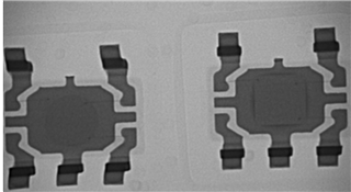

大家好、
我从 TI 网站购买了 TL431ACDBVR、但同一卷带上的 X 射线图像与下图不同
(中心部分为圆角和方形)

    您好、Tom、
    奇怪的是、X 射线设置是否调整正确?  您是否能够通过 X 射线运行其他装置以查看其他设备是否具有圆形图案?  可能需要调整 X 射线能量、因为圆圈实际上是袖珍胶带中的孔。  获得圆形图像意味着 X 射线能量完全通过封装、而不是捕捉裸片本身。
    您能否提供卷带标签图片、以便我们查看这些器件的构建历史记录?

    您好 Ben、
    我无法提供您需要的信息。
    您可以忽略此问题。
