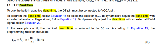

关于死区时间设置、 我的客户询问 TDT 的内部容差、我们是否有 TDT 的容差规格? 或者、我们是否有建议的 RDT 电阻器容差?
查尔斯
    感谢您的联系。 在本例中、我建议考虑电阻器容差。 请告诉我们是否需要进一步的帮助。
    Em
    尊敬的 EM:
    除了电阻器容差之外、是否还有任何因素会影响 TDT 容差?
    查尔斯
    您好、Charles、
    图7-15显示了死区时间的温度相关性。
    Brigitte
