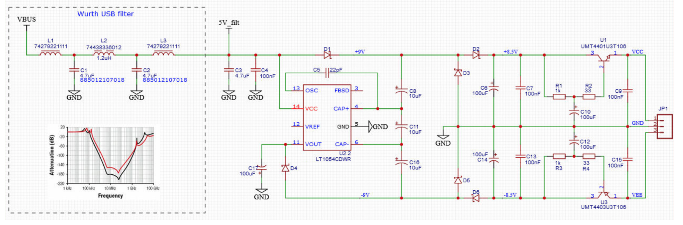

我正在为 USB 器件设计一个低噪声双极电压加倍器-在压降后提供大约+/-8V 的输出。
这是可以使用 TinyTI 或 LTSPICE 进行仿真的东西(使用一些注入的输入电压噪声)吗?
您是否有关于 C5值的任何信息以将开关频率提高到50kHz 以上、例如22pF C0G。
欢迎您提出任何电路意见。  二极管为1N4001。
    我还可以考虑使用 TLV61046A 将 USB VBUS 升压至~ 15V

    感谢您考虑我们的解决方案。 关于 LT1054、很抱歉我们目前没有仿真模型。  对于 C5、它肯定会增加开关频率、但我找不到 C5与上升频率之间确切关系的信息。  数据表第10页中清楚地提到了一件事、即建议的电容器范围为5至20pF。   您可以考虑将电容器降低到20pF 以下。
    关于 TLV61046A、该器件应支持升压至15V 输出电压、但还请注意、存在开关峰值电流限制、在最小 VIN 和最大输出功率下不应跳闸。  否则、您可能需要考虑具有更高电流限制的不同升压转换器。  我们的器件的电流限制大于5~6A。

    是否有任何建议使用陶瓷代替电解电容器的位置、例如 C8、C11、C16?
    尊敬的 David:
    在 LT1054上、您可以在所有位置使用陶瓷电容器。 对于电荷泵、较低的 ESR 不是问题。
    Brigitte

    对于100uF 的 PXG、这些 PXG 看上去良好- 5mm 16V 27m ESR
    https://www.chemi-con.co.jp/products/relatedfiles/capacitor/catalog/PXGRA-e.PDF
    尊敬的 David:
    当然、如果 您并联添加更大的陶瓷电容器、纹波将会变小。
    Brigitte
    https://www.digikey.co.uk/en/products/detail/samsung-electro-mechanics/CL21A226MOCLRNC/5961264
    似乎是一个不错的候选项、22uF、16V、0805。
    也一直在寻找低正向损耗部件。  这是否适合二极管位置
    100mA 时为~ 220mV
    https://www.digikey.co.uk/en/products/detail/toshiba-semiconductor-and-storage/CUS10S30-H3F/5114377
    尊敬的 David:
    这两种情况看起来都不错。
    Brigitte
