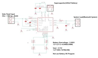

大家好、团队、
我设计了用于使用太阳能电池板操作蓝牙系统的电路。  但存在一个问题、即它无法运行。
下面是原理图;
VBAT OV = 3.38V
VOUT = 3.11V
我没有使用电池正常程序。
当 Vin 连接1.8V 时(当我检查太阳能电池是否开路时)、Vin_DC 的节点电压也是1.8V。
我知道节点电压应该接近1.4V (通过 MPPT 系统)、但它不会改变。
我认为这是电路的问题。 (en 或 Vout_en)。
您能否帮助检查原理图是否存在问题或错误?

    JAE Jin、您好!
    原理图看起来正确。  您是否使用 BQ25570EVM 进行过测试?
    Jeff
    感谢您的回复! 我发现该芯片未正确安装在电路板上。 因此、在我重新焊接它之后、它工作良好。
    但我还有另一个问题。
    根据我设计的过压(3.38V)和输出电压(3.1V)、超级电容器充电良好、直至3.4V。
    此外、我的输出电压为3.1V。 但是、当我将蓝牙系统连接到输出电压负载时、蓝牙系统无法工作。
    当我未将蓝牙系统连接到负载(Vout)时、Vout 为3.1V (没关系。)
    当我在为超级电容器充电足够后将蓝牙系统连接到负载(Vout)时、Vout 大约为0.5V。
    此外、超级电容器电压降至1.95V 以下(在电压下编程)。
    我确信蓝牙电路没有问题。 它适用于不同的电源。
    如何解决此问题? 如何使蓝牙系统正常工作?
    感谢您提前回复。
    JAE Jin Park。
    此外、蓝牙(负载系统)的功耗通常低于5mA。 负载的最大输出电流将小于10mA。
    JAE Jin、您好!
    您的负载需要5mA *3.1V =1.55mW 的输出功率。  因此、您的输入源需要提供更多的电流。  您可以使用以下链接中的设计电子表格、以确保存储元件和输入源针对您的输出负载进行了正确设计。  大多数由能量收集装置供电的应用只能在存储元件必须重新充电之前的有限时间内运行。
    https://www.ti.com/lit/zip/sluc461
    Jeff
