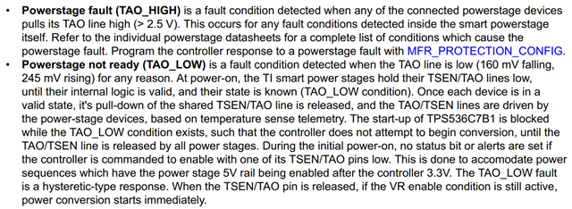

您好、TI 专家、
我发现除 TAO 高故障外还有 TAO 低故障、但这很难理解、因为如果一相功率级 TAO 引脚为高电平、控制器的 TAO 输入应变为高电平。
只有当所有相位 TAO 变为低电平时、我们才能看到 TAO 低电平故障。 这对应用有何意义? 我不这么认为。

    TAO 高电平故障通常表示运行期间出现错误、例如过流、过热等 TAO 低故障通常意味着功率级尚不可以运行。 这两种类型的故障通常不会同时发生。
    功率级的 TAO 引脚不通过二极管连接在一起。 它们具有 O 型圈设计功能、如果其中一个功率级标记为故障、则 TAO 连接在一起的所有其他功率级都可以检测到 TAO 引脚并进入高阻抗模式、以便将故障报告回控制器。

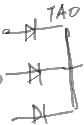

    实际上、Oring-FET 功能就像一个理想的二极管、温度感测将由 Tao 电压最高的 DrMOS 报告。 当任何一个相位报告 TAO 为高电平时、 TMON 将获得高电压。
    因此、我们可以得出如下的内部结构结论、这就是为什么我在这里为 TEMP SENSE 和 OC/OT 并联抽取二极管的原因... 保护等。
    对于"未就绪" TAO 低电平条件、我们只能将所有相位 TAO 灌入"错误"相位 TAO 以查看低电压。 否则、一个相位无法拉低 TMON 引脚。
    这些是我对 TAO/TMON 关系的理解。 如有任何问题、请帮助纠正。
    有上拉和下拉电阻器、但我不确定二极管在您的拔模中的作用是什么。
    如果一个相位报告 TAO 高电平故障、所有其他相位将检测到它并将 TAO 引脚转换为高阻态、则 故障 相位 TAO 引脚可将 整个 TMON 线路上拉为高电平。 同样、对于 TAO 低电平、当 其他相位处于高阻态时、仅故障相位将整个 TMON 线路拉低。
    我绘制二极管是因为我假设 内部没有用于 TAO 高电平/低电平识别的检测机制。
    因此、借助二极管、TAO 可以自动输出最高电压(无论 TSEN 或高电平)
    对于 TAO 低电平、灌电流 NFET 可自动下拉线路。
    感谢您在 这里对检测机制的解释。
    我们的 O 形圈功能包括在 TAO 连接在一起时检测其他故障 SPS 操作。 因此、无论 TAO 高电平还是 TAO 低电平故障、故障功率级都可以向控制器报告。
    感谢您的澄清、这对您有所帮助。
