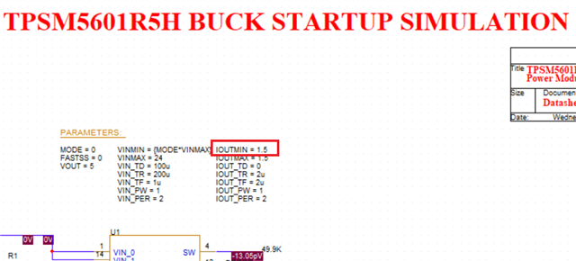

我计划使用 TPSM5601R5HE 从+15V (标称值)输入获取-13V 电压。 我尝试使用 PSPICE for TI 进行仿真、但遇到以下错误。
错误(ORPSIM-15167):未定义的参数:IOUTMIN。
我甚至尝试在正常降压模式下运行仿真、但遇到了相同的错误。 请帮帮我。 已附加 SPICE 文件。

您好、JC、
附加了用于测试的项目。
e2e.ti.com/.../tpsm5601_5F00_transient_5F00_tester.zip

哈里森、您好!
请按如下方式进行归档:

您好、JC、
感谢您分享上述帖子。 附加存档文件。
e2e.ti.com/.../inverting_5F00_buck_5F00_boost_5F00_tester_2D00_2021_2D00_08_2D00_30T20_2D00_40.zip
