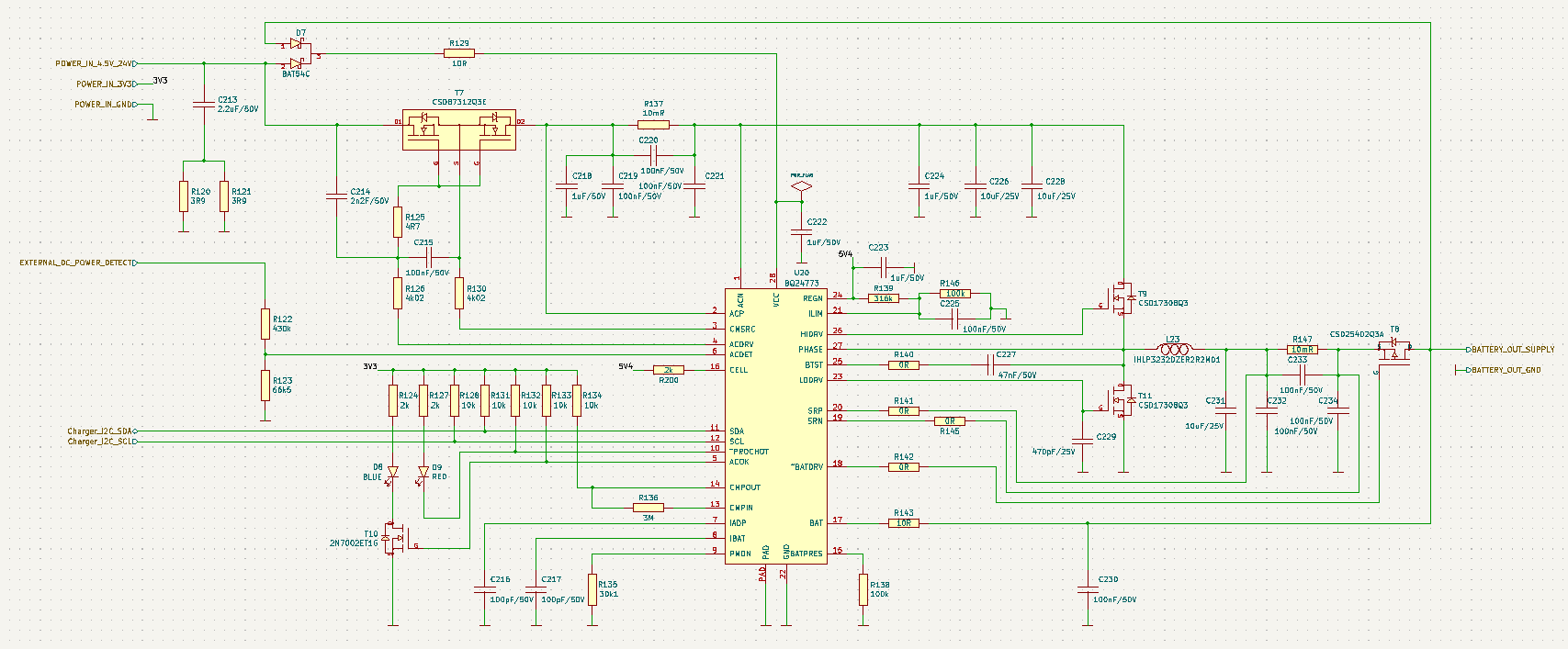

我目前正在与同事一起为一个更大的项目设计电源部分。 本部分的一个块是基于 BQ24773的电池充电电路、类似于以下方案:
我们的电池为3节电池。 当我们打开此电路(12V 或更高)的电源时、我们可以听到电感器嗡嗡声、BATFET (T8)源极的电压大约为14V、漏极的电压大约为9V。
问题是、当我们连接3S 电池时、/BATDRV 关闭 BATFET、在 BATFET 栅极上设置14V。 BATFET 源极上的电压不会改变(14V)、漏极上的电压大约为10.5V (电池电压)。 此外、电感器保持安静。 我们尚未设置任何 I2C 通信。
在设计过程中、我们是否错过了导致这种情况的东西?
此外、如您所见、我们通过电阻器将 REGN 引脚连接到 CELL 引脚。 我们必须这样做、因为当我们使用电阻分压器100kOhm/100kOhm 在 CELL 引脚处获得2.7V 电压时、我们实际上得到了大约1.5V 的电压、就像它被下拉一样。 CELL 引脚没有其他连接(实际上、在 PCB 上它没有任何连接-错误是由于未将其连接到任何位置、因此我们使用细线和电阻器进行测试)、因此它不会在任何地方短路。 这是正常行为吗?
感谢您关注我的问题。
      测得的输入电压、VSYS、REGN 和 VBAT 电压是多少?
    我们找到了问题。 由于在启动时充电电流被设定为0mA、电池充电器的工作似乎需要 I2C 通信。 将充电电流设置为不同值后、电池充电开始。
