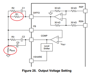

我所在的团队 目前正在使用 TPS546C20A 来设计适用于各种电源轨的电源。 我们 不打算 使用任何 PM/SMBus 函数(所有参数均为出厂默认设置)。  因此、VSEL 引脚将通过10k Ω 电阻上拉至 BP3引脚。 在本例中、我们是否可以在 R1和 Rbias 处执行电阻分压器以 使用 600mV EA_REF 获取所需的输出电压时忽略 VOUT_SCALE 寄存器值? 提前感谢。
Kean Leng
    使用不带 PMBus 的反馈分压器网络

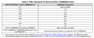

    例如、如果您希望转换器启动到默认的0.84V、您可以执行以下操作
    a)     首先、通过一个电阻器将 VSET 连接到 AGND。 选择14kohm 接地、这将提供0.8V 的 Vref (使用默认 VOUT_SCALE_LOOP=1)。
    b)     第二、在 FB 和 AGND 之间添加一个电阻器 Rbias、这样 Rbias 和 R1的组合将为您提供0.84V 的 Vout。
    当使用下表中的 VSET 时、您基本上需要设置基准 VREF 电压。 为了轻松理解这一概念、就像在 VREF=0.6V 或0.8V 固定电压的普通降压转换器中一样、在这里使用 VSET 设置 VREF 电压。 从本质上讲、VSET 允许您在使用反馈分压器(而不是 PMBus)时对该器件上的 VREF 进行编程
    以下启动默认值本质上是 VREF。 如果您没有反馈分压器,VREF 将成为您的 VOUT。 如果您使用反馈分压器、则 Vout = Vref *(1 + R1/Rbias)。
    请注意、如果通过将 VSET 拉至 BP3来设置 VSET、则默认引导电压仅基于 VOUT_COMMAND。

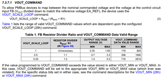

    这是否意味着输出电压将仅基于 VOUT_COMMAND (出厂默认设置为0.6V)、而不管分压器电路如何、也不管在该配置中 Rbias 和 R1的分压器在设置所需输出电压时仍可实现?
    2.如何将输出电压设置为大于1.65V,例如设置为3.3V。 设计步骤是否仍然与上述步骤相同、我将在 VSEL 和 AGND 之间连接一个电阻器或上拉至 BP3以根据表2设置反馈电压并使用 R1和 Rbias 值设置输出电压?
    我之所以提出这一要求、是因为当 VSEL 和 AGND 之间连接了电阻器时、VOUT_SCALE_LOOP 将自动设置为1、如表2所示、但从表1中可以看出、对于 VOUT_SCALE_LOOP = 1的情况、最大输出电压范围仅为1.65V。 提前感谢。

    0.6V 将位于 VREF (和 VFB)处、因此降压转换  器的输出将基本为0.6V *(1 + R1/Rbias)。
    2. 设计步骤与上述步骤相同。 例如、如果您将 VSEL 引脚上拉至 BP3、则 VREF=0.6V (默认值)、因此要将 VOUT 设置为3.3V、您可以选择等于1:4.5的电阻分压器分压比 Rbias:R1。
