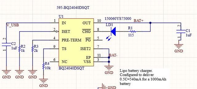

我们的客户正在使用 BQ24040DSQT 为锂聚合物电池充电。 根据客户、他为一节2.2V 电池(完全放电)和一节3.6V 电池(已放电)充电。  但是、输出电流仅为85mA。 原理图看起来是正确的、但可能是什么导致了这个问题?

    我同意原理图没有问题。 85mA 的充电电流与2.2V 电池充电时的预期预充电电流类似、但显然85mA 远低于3.6V 电池充电时的预期输出电流。 您能否请客户提供其输入电压波形。 此问题可能与器件上的 IN-DPM 功能有关。

    您好、Garrett、
    感谢您的反馈。 根据我们的客户、
    输入电压是直接从 USB 提供的5V 信号。
    Danilo
    您好 Danilo、
    您能否请求客户在看到85mA 的充电电流时提供其输入电压波形的图像。 这将使我们能够确定问题是否与 IN-DPM 有关。
