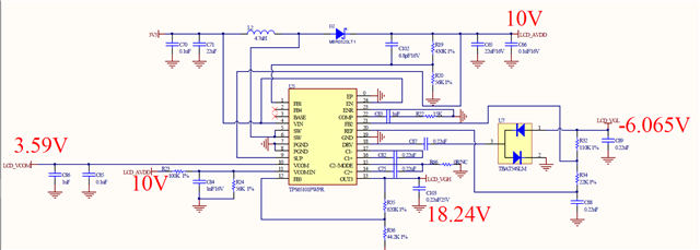

您能帮助确认电路图是否正确吗?
使用 TI TPS65101PWPR
应用于7英寸 LVDS LCD
    我查看了原理图、它看起来与所示的输出电源轨电压相符。
    辽卡特
    好的、谢谢!
    我仍有布局部分、您可以通过电子邮件或私人邮件确认它吗?
    是的、您可以在私人邮件中向我发送布局。 我刚刚接受了你的友谊请求。
    辽卡特
    还可以! 我已经向 您发送了一封私人邮件。谢谢!
    我得到了消息和布局文件。 我应该能够在美国星期一之前回顾并回复您。
