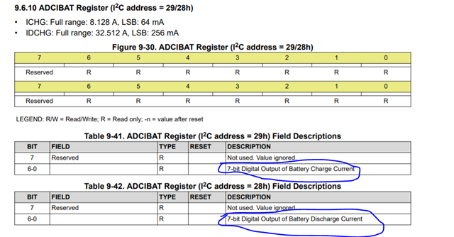

    您好,
    ADCIBAT()寄存器是否正在监视实时电池 充电电流 或电池放电电流?
    我需要检查实时电池充电电流。 。 请确认 。
    PSG_4
    它可用于这两种应用。 请参阅下面的内容。
