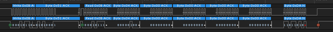

    Daniel、您好!
    是的、0x51命令是一个块命令。 区别在于需要在命令中指定字节数。 我在 BQStudio 中从0x51捕获了一个读取:
    很抱歉造成混淆。
    Matt

    Daniel、您好!
    对于制造商访问命令、您可以将命令的块写入0x44、并从0x44 (或从0x23)读取块。
    例如:
    0x16 0x44 0x02 0x51 0x00  (将0x0051命令发送到0x44)
    0x17 0x06 0x51 0x00 0x00 0x00 0x00 0x00 0x00  (读回数据、0x06为长度)
    我无法再现您描述的缓冲区填充为1的问题。 我不确定是什么原因导致了这种情况。
    Matt
