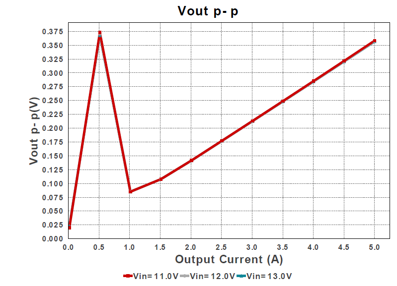

器件型号:TPS43060
大家好、
我的客户正在使用 TPS43060进行设计。 输入电压介于11V 至13V 之间、输出电压为24V、输出电流为5A。
我对 Webench 如何计算报告中的输出纹波感到好奇。 Webench 报告显示了当输出电流为5A 时、Vpp 为0.35V。
e2e.ti.com/.../WBDesign32.pdf
但是、Webench 结果与 DS 公式(24)不同。 根据公式、输出纹波应约为73mV。
我尝试增大输出电容并减小输出电容 ESR、但输出纹波似乎仍然很大。
请与我们分享您的想法以及如何减少输出纹波。
请参考下面的原理图。 谢谢你。
Mike
    尊敬的 Mike:
    Webench 是一种计算工具、可能不够准确、无法执行您想要的优化。 我建议订购 EVM 并查看那里的纹波。
    您好、Brigitte、
    明白了、我将应用 EVM 进行测试。 谢谢你。
    Mike
