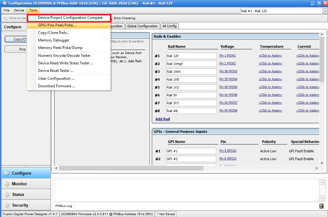

你好
此帖子可能有助于回答您对 同一项目文件 https://e2e.ti.com/support/power-management/f/196/p/946222/3497935#3497的差异的问题
即使有些位不同、但如果它们来自同一个工程文件、则配置应相同。
恐怕更新未成功完成。
这些示例共享从 同一 项目文件生成的3个数据闪存脚本文件、以便我们可以帮助查看。
