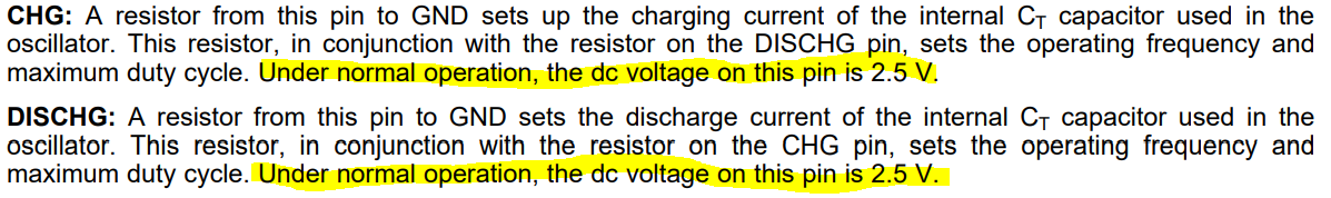

我们在交错反激式转换器中使用 TI UCC28220D。 我们在开关频率精度方面存在问题。 我们的设计要求是200kHz +/- 15%。 我们的设计采用 Rchg = 21.0k 0.1%、Rdischg = 84.5k 0.1%、这将提供 f = 200kHz 标称值。 但是、从我们的生产来看、开关频率在202kHz 至235kHz 之间变化、所有开关都在高侧。 我们无法对超出规格的产品执行任何操作。 我想知道 TI 在 IT 问题上是否有任何经验或意见。

    感谢您通过 E2E 进行连接。 UCC28220数据表的振荡器部分规定了较大的电压变化、1.5V <V(CHG/DISCHG)<3V, for the CHG and DISCHG voltages, -40% to +20%:
    电阻器上的 CHG 和 DISCHG 电压设置振荡器充电和放电电流。 您看到的变化为~17%、这在数据表给出的范围内。 您能否测量并验证您看到的直流 CHG/DISCHG 电压变化、并将显示与标称值偏差最大到最小的单元进行比较?

    感谢您的回复。 我同意 容差分析。  我唯一的不实传言 是频率漂移位于高侧(显然、它们不是大量的样本数据)。 我想知道、是否有任何其他外部因素会影响振荡频率的计算?
    BTW、在 UCC28220修订版 G (2017)数据表中、"CHG 电压"和"DISCHG 电压"列为 2 - 2.5 - 3V、这与您的列表不同。 哪些数据更具更新功能?

    如果振荡器是根据数据表中的建议设置的、那么对容差的唯一外部影响应该是电阻器容差、并且您已经在使用0.1%的电阻器。 老实说、与振荡器容差相比、电阻器容差的任何变化似乎都在噪声中丢失。 数据表振荡器部分中显示的数字是您可以预期的工艺、容差和温度变化范围内的限值。 我拥有的唯一数据表是 2017年修订版 G 、它显示了我在1月20日的回复中发布的限制: 1.5V < 2.5V<3V。这些是最新的、如果您看到2V 的较高最小值、我建议遵循1.5V 的最小值。 我不知道会发布的 PCN 会改变参数限制吗?
