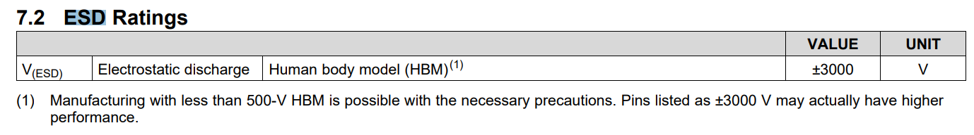

我有一个应用、其中 LM317A 可能在非常短的时间(10us 左右)内超过其40V 差分输入-输出电压额定值。 差分电压可能会达到41V 或42V 左右(应用将输出电压设置为约12V、输入可能会达到53-53V 以获得短暂的瞬态脉冲)。 负载电流约为24mA、因此稳压器在瞬态期间的功耗约为1W、仅为10uJ 能量。 我希望指出稳压器(3000V 人体放电模型)的 ESD 额定值、以证明施加的高压瞬态在器件的额定值范围内、 但是、我需要详细了解 ESD 测试期间器件的配置情况、以了解该情况是否会对组件施加超出我的应用范围的应力。
因此有两个问题:
(1)您能否确认在10us (10uJ)下耗散1W 时的差分电压约为41-42V 的条件不会损坏器件?
(2)如果没有、那么您可以提供有关过压条件下故障机制的更多信息(即、哪些内部组件预计会发生故障)?
(3)如果没有、那么您能否共享 ESD 测试报告或类似报告来帮助证明这种情况?
-Tom
    输入电压和输出电压之间的绝对最大差值需要小于40V。 具有41-42V 会增加损坏 LDO 的机会、因此我们不建议任何应用超过绝对最大值
    (2)如果没有、那么您能否提供有关过压条件下故障机制的更多信息(即、哪些内部组件预计会发生故障)?
    40V 绝对最大值很可能来自导通 FET 开关的限制、一旦损坏、输入可能会短接至输出。
    我们没有超出绝对最大值的测试数据 如果您正在寻找 ESD 测试数据、则 LDO 已通过3KV HBM。
    Jason Song
    感谢 Jason 提供的信息。 关于 ESD 测试、我的问题是器件在经过 ESD 测试时的配置。 如何配置引脚? 如果器件在测试期间处于压降状态、则输入端可能存在3000V 电压、而输出端可能存在299V 电压、并且差分电压不超过压降电压的1V 左右。 但是、如果将其配置为导通 FET 完全关断、则被测器件的输入-输出差分电压可能接近3000V。 这有助于证明这一事件是可以接受的。
    请提供您拥有的任何信息。 谢谢!
    -Tom
    您好、Tom、
    我不认为 ESD 测试是在特定配置下进行的、但请允许我在2个工作日内与质量人员确认。
    Jason Song
    您好、Tom、
    ESD 测试不是在器件处于压降时完成的。
    Jason Song
