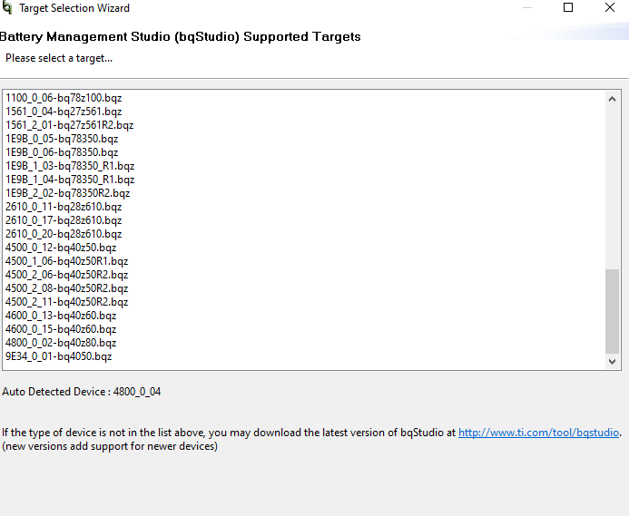

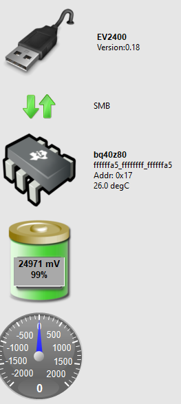

我遇到了 BQSTUDIO 未检测到器件的问题。 如果我进入监测计输入页面并按器件型号选择芯片、它将打开并读取芯片寄存器。 我可以发出命令0x2并读取0x4800。 命令0x3返回0xa1。  我无法设置一些数据闪存值。 设置、电芯配置、尝试配置设置位2、1高电平和位0低电平将不会写入闪存。 与芯片中的值相比、TRM 中的许多默认值都有很大不同。
我 有三个外部温度传感器连接 TS1、TS2、TS3芯片引脚。 我为引脚12至 TS3设置了引脚配置、但温度指示为-273度。
最神秘的是、为什么我只能成功地写入某些寄存器、而不是写入其他寄存器。 我使用的是版本1.3.101。 电池包含6节串联电池(Panasonic NCR18650B)

    您能否发布芯片选择窗口的屏幕截图?
    附加的是3个捕捉、首先是仪表板、其次是通过命令窗口查询芯片、第三个是芯片选择窗口。 希望这对您有所帮助。 是否应加载 BQSTUDIO 的测试版本?
    谢谢 Jerry。 自动检测设备显示4800_0_04。 这不同于默认值4800_0_02。
    由于固件不同、我想您是从第三方获得此电路板的。 第三方应该能够为您提供帮助。
    这是我的电路板设计、芯片是从分销商处购买的。 您能给我指出芯片中可以加载的固件吗? 最好使用 EVM 中使用的版本。

    如果是全新的芯片、则可能存在不匹配情况。
    让我进行内部检查。 我会再来的。
    您好、Jerry、
    您可以继续使用 v0.04固件。 这是最新的。 为了让 bqStudio 检测到它、请在 www.ti.com/.../sluc672上安装软件
    这解决了通信问题。 最后一个请求、数据闪存被打乱。 您能否向我指出 EVM 中具有初始值的闪存文件?
    Jerry
    您好 Jerry、
    当从 bqStudio 写入数据时、如果未自动检测固件、则数据闪存可能会损坏。
    我建议您通过对 srec 进行编程来重新开始。 srec 可以在所安装软件的安装文件夹中找到。 它会将所有内容恢复为默认值。
