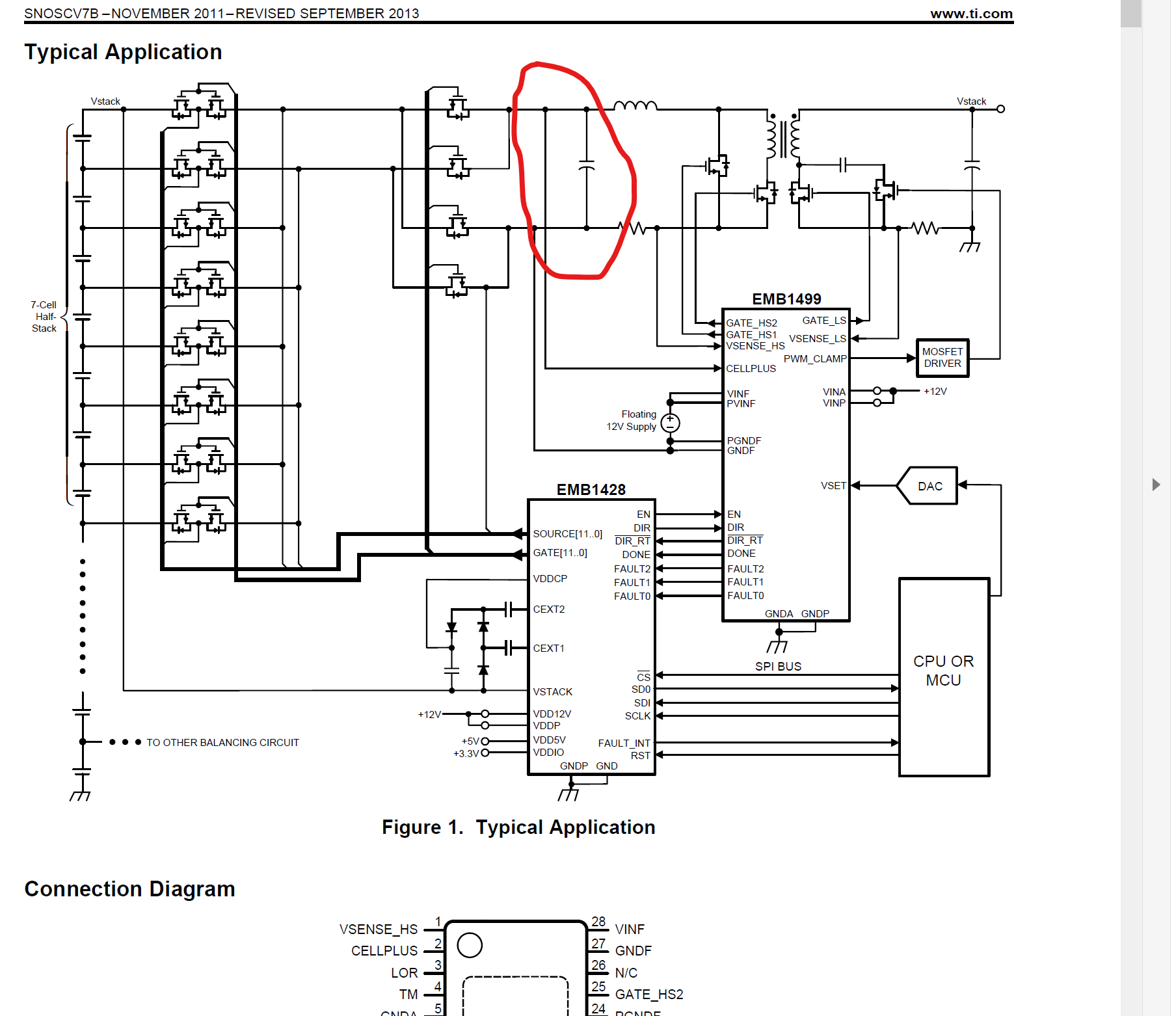

数据表中提到的1499Q 是电流控制、我不知道如何控制输出电压? 在为单个电池充电时断开导线时、次级侧的输出电压是多少?  图片中的红色圆圈。

    请阅读数据表中的第10页、并告诉我它是否解答了您的问题。

    我知道占空比仅与电流相关、与电压无关。  我无法控制输出电压、它将会过压并最终关闭。   这是否会导致电流无法满足设计要求。

    此 E2E 问题包含有关该部分电路的一些其他信息:
    如果 IC 检测到电池电压超出预定义范围、则 IC 将被禁用。 在这种情况下、它不会继续进行电池平衡。 这是否能满足您的设计需求由您决定。 我建议您使用您的特定设置在 SPICE 中模拟外部电路、以确定它是否满足您的需求。
