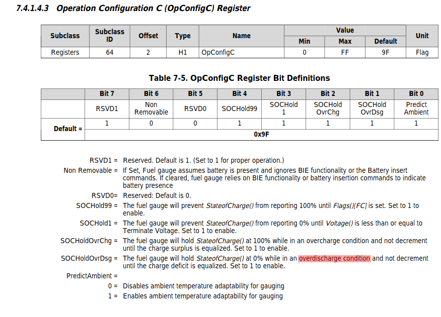

你(们)好。
在用户手册的"表7-5. OpConfigC 寄存器位定义”,定义了“过度放电条件”行为 ,但在 FG 检测到的实际 coniditons 中找不到其他地方。
我们所讨论的是:
  • 电压放电电平(如低于3V)?
  • 或放电电流过高(例如>1C)?
感谢您的帮助、
Mickael
    嗨、Mickael、
    当电池的 SOC 达到0%时、如果我们继续对电池放电、则电池将处于过放电状态。 在过放电条件下、SOC 将保持为0%。
    Jayden
