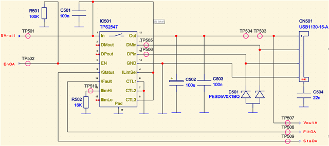

我们正在设计通用 USB-A 充电端口、TPS2547应将输出限制为3A 的电流。 我们的配置为0011和 ILIM_HI 16k。 D*out 不是必需的。
我们喜欢使用 STATUS 引脚来检测连接 的负载、但遗憾 的是、无论输出负载如何、该引脚都始终保持高电平。 我们是不是制造了问题还是理解了问题?
除此之外、数据表的方框图描述了/status 仅适用于 TPS2453?
您能否解释限制电流并获得检测到负载的反馈所需的 IC 配置?
    TPS2547具有状态功能。
    您是否已将状态引脚上拉? 该引脚需要一个上拉电阻器。
    Emma
    是的、我们有。 实际上、状态引脚始终处于活动状态。 我也对下拉进行了一些测试。 使用2k2电阻器时、将其下拉不会出现问题。 换句话说、我认为状态引脚上的外部电路应该正常。
    我们使用 ILIM_LO (高电平、低电平、电阻器)进行了一些测试、但行为没有变化。 状态始终保持高电平。
    还有其他想法吗? 方框图中有一个提示、即状态不可用、但文本中有其他信息。 因此我感到困惑。
    这不是提示、而是拼写错误。 我们正在努力纠正这一问题。 TPS2547具有状态功能。
    您能否通过 VBUS、Iout 和状态附加示波器捕获?
    Emma
    尊敬的 Emma:
    感谢您的支持。 我从负责的工程师那里得到反馈、我了解错误行为。 状态始终处于活动状态、因此拉至低电平的输出。 请原谅我。
    进一步的研究 发现、一个问题是100u 的输出电容器和我们5V 稳压器的更多突发。 有些电流脉冲的高度约为70mA、可触发状态。 状态需要大约15秒、以指示未连接负载、且突发脉冲更快…μ s。
    请再说一遍我的困惑。
    我是否理解可以使用 ILIM_LO 引脚来提高状态的电流阈值?
    是的、您的理解是正确的。 ILIM_LO 设置状态阈值(具有一定的裕量)。  8.3.7.2 PPM 详细信息中详细介绍了这方面的一个示例。
