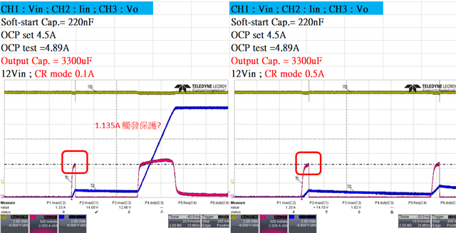

器件型号:TPS2121EVM-023
我们使用 TPS2121EVM 来测试浪涌电流。 我们发现峰值电流将限制在1.135A、而不是 OCP 设置4.5A。 下面显示了测试条件下的测试波形。 请提供您的建议。 谢谢
BR、Gary
    您好、Gary、
    在导通期间、器件的限制性质在 SS 引脚受控压摆率的帮助下进行设置。 请您分享您的原理图吗? 此外、在测试时、我们不建议在电流模式下使用电子负载。 请使用电子负载并将电阻设置为所需负载。
    最后、由于大输出电容引起的相对热关断、该器件可能会关断。 是否可以使用较大的 SS 电容器重新测试此情况?
    您好 Dmello、
    我们使用 TI TPS2121EVM-023进行测试。 您可以参阅用户指南。
    所有测试波形都使用具有 CR 模式的电子负载来达到所需的负载。
    我们想知道、为什么峰值电流限制为1.135A、而不是 OCP 设置为4.5A?
    BR、Gary
    请提出您的建议。 谢谢
    BR、Gary
    您好、Gary、
    如前所述、在导通期间、软启动电容器有助于限制电流、而不是您设置的电流限制。 这是因为该器件具有线性软启动开启功能、有助于为大电容器加注电。
    查看您的波形、t_rise 大约为30ms。 使用浪涌电流公式、您可以得到:
    i= C * dv/dt
    I = 3300uF *(12/30ms)
    I = 3.3 *(12/30)
    I = 1.32A
    这只是一个近似值、但在我看来、软启动电容器似乎按预期工作。 如果您需要更高的浪涌电流、则需要减小 SS 电容。
