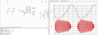

我尝试在 Simplis 仿真中禁用突发模式。 但突发模式仍处于启用状态、如下面的波形所示。
BMTH 和 BMTL 设置为0.2。 我尝试 RBW 为2.7k 和18k。 无可能禁用突发。 有什么建议吗?

    此仿真模型中未实现突发模式禁用功能。 您可以在为 TI.com 下载的 simplis 模型上通过以下修改禁用突发:
    将 IO 更改为0.1A
    将 RBW 更改为2.7k Ω、BMTH=0.2V
    云生
    我看到发生了什么。 在提供的 Simplis 仿真文件中将 BMTH 更改为0.2V 不能禁用突发模式。 它只是避免了提供仿真电路的突发模式、因为即使在0.1A 负载下、FB 引脚电流消耗也永远不会大于74uA。 但是、当电路发生变化且 FB 电流消耗较大时、仍会发生突发模式、因为在仿真中它从未被禁用。
    仿真文件中的描述语言自冲突。 "未实现突发模式禁用功能... 如果需要禁用突发、可以设置 BMTH..."
    你好、Sam
    是的、你是对的。
    如果 RFB 上的电压低于 BMT、则会发生突发模式。 因此、如果 BMT 为0.2V、这是可以设置的最小电压并增加负载以强制 RFB 上的电压高于0.2V、则 LLC 退出突发模式。
