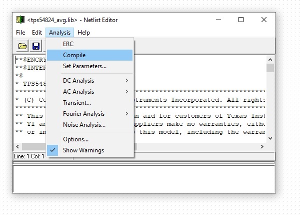

我正在尝试分析 我的设计中使用的 TPSM84428电源模块的稳定性。
[1]此稳压器设计在1V@4A 下的交叉频率是多少。 我将获得401.037kHz 的开关频率。
[1]是否有任何平均模型可用? 这有助于绘制波特图和闭环输出阻抗曲线。
[2]是否有方法可以进行波特图仿真? 我在 webench 中没有看到该器件的选项。

    您可以使用附加的 TPS54824平均值仿真来仿真 TPSM84424。 它们是应保持固定以匹配模块内部组件值的关键组件值:
    1. 电感器值和 DCR
    2. COMP 引脚上的2.00k 电阻器和1.8nF 电容。 通过编辑顶部的 RTT 参数来调整/添加 RTT。
    我相信我已经压缩了您打开和运行此文件所需的文件、但如果您有任何问题、请告诉我。
    Anthony
    e2e.ti.com/.../3718.slvmby0c_5F00_TPS54824_5F00_AVG.zip

    我发现在 TINA-TI 中从您的 zip 文件导入/打开平均模型(P-Spice 模型)时遇到困难。 网表不是作为块打开的模型、而是在我尝试编译时打开、我收到以下错误:
    我想我缺少一些东西。 我是否做了一些错误或文件有问题?
    Binayak

      您可以在 PSpice for TI 中使用该模型、而不是 TINA-TI 中使用该模型。
    PSpice for TI 可从 TI.com 免费获取、您可以在 https://www.ti.com/tool/PSPICE-FOR-TI 下载

    实际上、我希望使它在 TINA-TI 软件中正常工作。 我在邮件中提到的问题是模型中存在错误还是将模型移植到 TINA-TI 中不正确?

     TI.com 在 TINA-TI 中已经为 TPS54824提供了 PSpice 平均值模型。 您可以下载模型并进行 Anthony 建议的更改、并直接在 TINA-TI 中使用该模型。 PSpice 模型已加密-因此您将无法将其导入 TINA-TI。
    由于 TINA-TI 模型随时可用、因此您无需导入。

    很抱歉耽误你的时间。 我原以为我上周回答了、但似乎我的帖子由于某种原因未能通过。 随附 TINA-TI 模型、用于在仍需要时仿真 TPSM84424。
    编辑:我在连接时遇到一些小问题。 今天下午还会再来的。 附件。 另外、我要添加的另一个注释是、导入 TINA-TI 不起作用的原因是对 PSPICE 模型进行了加密。
