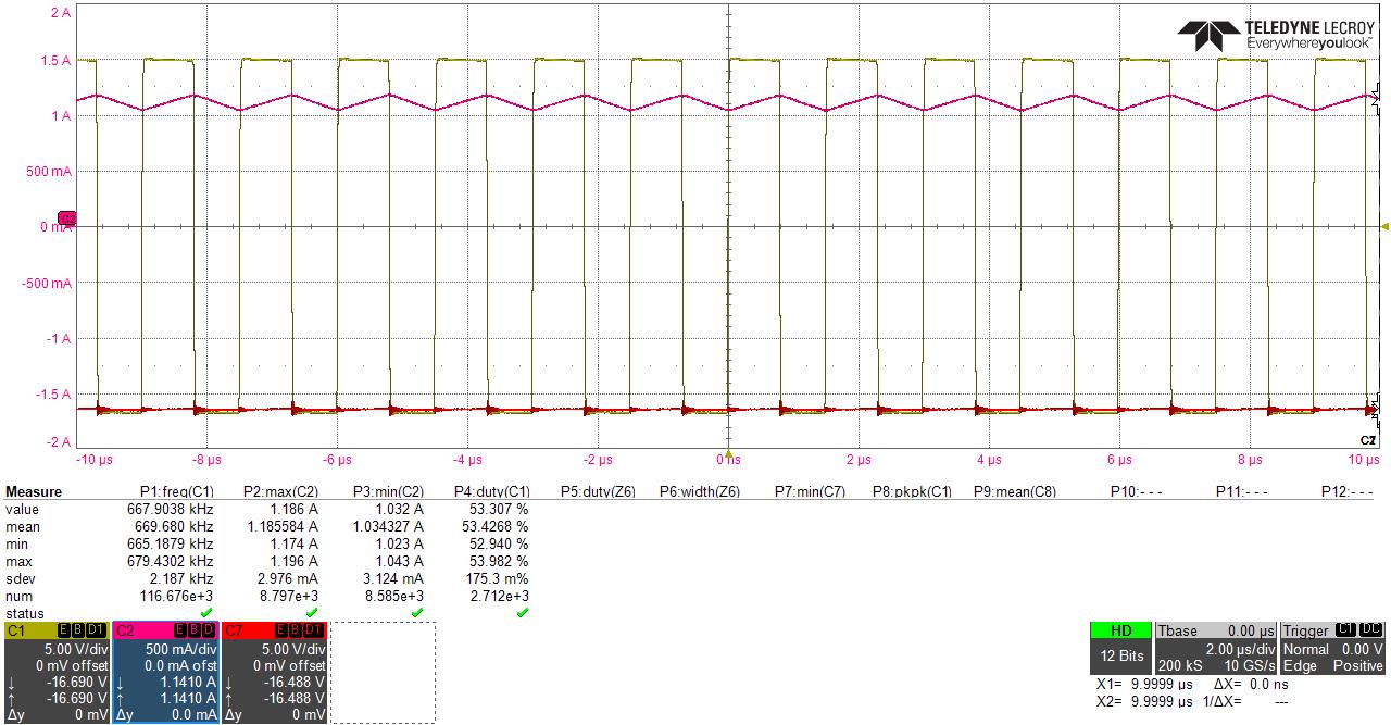

我已经构建了设计、现在我正在进行验证、但我遇到了一个问题。
此设计旨在在-16.5V 时处理0.6A 电流、但实际用例将大约为该值的1/2 (0.3A)。 在我构建的3个样本中、所有样本在0.6A 之前开始出现异常行为、其中2个样本在0.5A 之前发生。
这是我在500mA 输出下的最佳采样。
您可以看到、它运行正常。 纹波电流在我的计算中几乎是准确的。 当我增大电流时、它最终开始看起来像这样:
起初、我以为我可能会饱和、但看一下峰值电流、情况似乎不是这样。 电感器的额定电流为1.7A (连续和饱和)。 我最初还想、我可能会达到器件的1.5A 电流限制、但再说一次、这似乎在该限制范围内。 另一个想法是 IC 有可能达到温度限值(在结点为170)。 热量确实 会加剧此问题。 我看到案例接近100C。 热量可能是主要问题、以及该部件试图耗散的热量。 在0.5A 时、我看到效率为~80%、这与耗散的~2W 相关。 再说一次、这可能是这里的主要原因、但我想确保这不是次谐波振荡?
在这种模式下、增大输入电压可解决此问题、这让我想知道这种可能性。 那么、这是我的主要问题。 您认为这是否像次谐波振荡、您是否遇到过这种情况?由于此器件内置了压摆率补偿、是否可以执行任何操作? 作为一个 SIMPLE SWITCHER 是不错的、因为它很简单、但可能不是很好、因为我无法对补偿网络做任何事情。
    约书亚、您好!
    从您的波形中可以看出、您正在接近器件的峰值电流限值、典型值为1.5A。 我无法确定确切的值、但它似乎接近1.5A
    我可以看到我是否可以找到电流限制的展频。
    如果您的应用允许减少纹波和/或增加输出滤波器的电感、则可能需要增加 FSW。
    Marshall,
    感谢您的反馈。 如第二幅图所示、我将达到1.35A PK。 如果电流限制的容差为10%、则可能会出现这种情况。
    但是、在我测试的"较差"样本上、最大值仅为1.235A PK。 因此、容差需要甚至低于10%。 请参阅下面的屏幕截图:
    这对您是否看起来像次谐波振荡? 请注意、我尝试将输出电感加倍、但这没有改变。 再说一次、增大输入电压可以解决该问题。

    约书亚、您好!
    您根据观察结果提出了一个很好的参数。 虽然您的电感器在应用中看起来相当合理、但您似乎正在接近50%的直流电压、并且行为可能是 SHO 的特征。
    根据您提到的事实、这可能是一个稳定性问题。
    对于这些类型的设计、有时 IBB 图片中包含的 RHP 零点可能会有点棘手。
    您的输出电容器是什么? 您是否尝试过对其进行操作。
    遗憾的是、我的建模工具对于该器件非常有限。 如果您能够灵活地 选择器件、我可能会更好地支持您、例如您选择 LMR36015进行 IBB 配置。
    如果您有兴趣、我们可以通过电子邮件进行讨论。 我可以在您手中获取 EVM。
    如果您还没有使用 CFF、则可能还需要 CFF。
    22pF 是一个很好的开始。 对于 IBB 设计、我必须使用接近1nF 的 CFF!
    CFF 将有助于减轻与 RHP 零点相关的相位损耗。
    现在、我很难找到 RHP 零点的推导...我想说它与降压/升压相同、但我不是积极的。
    您好、Marshall、
    感谢您的反馈。 我的输出电容器是330u 25V UCV 系列 Panasonic 电容器。 根据我的计算结果、这远远超出了满足电压/电流纹波要求以及瞬态负载响应所需的范围。 之所以选择该器件、是因为它是我手头上的器件、否则、我可能会挑选出更小的器件。 我有一个1U 陶瓷点空白、后跟这个电容器。 根据您的建议、我使用了1500u、35V 电容、但观察到开关波形没有明显变化。
    当我构建演示板时、我在 CFF 位置有470p。 事实证明,这是一个问题,在轻载条件下会导致不稳定的行为,这与以前发布的示波器照片看起来非常相似。 我目前在这一职位上没有上限、但我曾尝试在早期设置一个10pF、以查看它是否有帮助、但同样、没有变化。 但是、我没有尝试该电容器的其他值。
