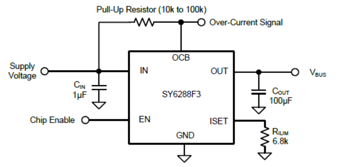

我们是否有任何解决方案可以在下面替代它?
非常感谢、
Jimmy
    你好、Jimmy、
    我不确定是否需要 P2P。
    请检查 TPS25221和 TPS2552/3。
