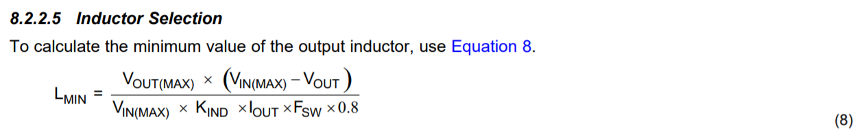

我的团队根据 webench 设计了一个电源、后来我被要求写下这个设计的理由、所以我遵循了数据表计算、这为我提供了与 webench 不同的要求。
作为一个示例、当计算告诉我 Lmin 大约为9.18µH μ H 时、webench 上的仿真与一个4.7µH μ H 电感器一起工作。
您能告诉我哪一个更准确、更可靠吗?

    大家好、 Marine
    当您使用公式8计算 Lmin 时、我们应使用 IC 的最大输出电流能力作为3.5A、而不是实际输出电流0.3A/0.5A/1.3A。
