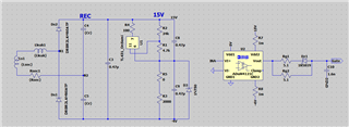

    非常感谢您的回复。 目前、我们希望尝试移除晶体管 Q1、看看它是否起作用。 因此、基本而言、我们只需如下所示、使用+15V 电源轨将整流器的输出短接。 我的负载是栅极驱动器电路。
    我的想法是 TL431会尝试将输出调节至15V、而剩余电压将出现在-4V 上。  我们删除了下部 TL431。
    在 LTSPICE 仿真中、电路工作正常、但当我尝试使用评估板时、似乎当我移除晶体管 Q1 (缩短集电极和发射极端子)时、TL431变得非常热。
    您认为以下电路是否正常工作? 该电路有什么优点或缺点? 非常感谢。 此致、
    Van、
    您显示的配置存在问题、即 TL431需要一个与您尝试调节的电压无关的稳定偏置电压。 当 VOUT 下降时、设置 kathode 电流的电压也会下降、kathode 电流会下降、您不会调节 VOUT。 如果您真的想尝试此配置、则需要开发一个单独的稳压器、其唯一目的是将固定电流灌入 kathode。 该稳压器可以是远低于15V 的任何电压(尝试~10V)、然后设置 kathode 电阻器以提供所需的固定电流。 在花时间思考如何在 LLC 次级侧创建另一个电压稳压器之前、您可以在仿真中快速尝试此操作。 断开与 TL431的连接、并使用专用的固定电压源和馈送 TL431 kathode 的电阻器。 根据我在数据表中向您展示的稳定性区域、设置电阻器以提供所需的电流。 现在、kathode 电流不会随着 VOUT 的变化而变化、TL431可以正确调节 VOUT。 我仍然会说、以前的导通晶体管稳压器要好得多、但您需要说服自己。 祝你好运。
