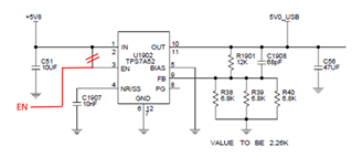

    您好、Fraser、
    您的启动时间将受到软启动值电容器的影响。
    您是否能够链接您正在使用的原理图、以便我们验证 Ton?
    投注、
    Juliette
    您好、Juliette。
    请参考下面的草图、谢谢。
    您好、Fraser、
    感谢您与我们分享您的原理图。 我将进入实验、向您展示真实数据。 请给我一天时间、以便我可以收集数据。

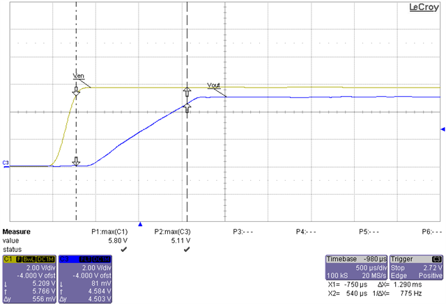

    您好、Fraser、
    以下是我今天收集的示波器截图:
    VIN=5.8V
    VOUT=5.1V
    VEN=5.8V 只是为了设置一个值、但是 Vin 没有连接到 Ven。
    如观察到的时序~1.3ms。
    最棒的
    Edgar Acosta
    谢谢、Edgar。
    正是我所需要的-做得好。
