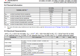

我们的客户在其项目中使用 UCC3805、他们注意到线路调节参数发生了一些变化。 请参阅下面的说明。
"""Datasheet Rev 从 SLUS270D 更改为 SLUS270G、但您尚未提到线路调节参数的变化、该变化从2.1更改为2.5。
这是一个降级的规范。 请告诉我您在 PCN 中提到的原因、即它是同一个器件、并且器件未进行任何更改。"
期待您的意见。 谢谢你。
Cedrick
    Cedrick、
    我有 TI.com 上的修订版 G 数据表、您可以随附修订版 D 数据表吗? 此外、您能否突出显示您在哪里看到"线路调节参数"、因为这听起来更像是电源参数而不是 IC 参数? TI 在未通过 PCN 发出通知的情况下不会降级/加宽 IC 测试参数。 您正在查看什么 PCN 编号? 请向我展示您看到的内容、以便我提供帮助?
    Steve M

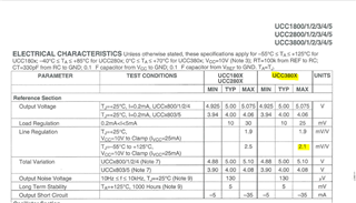

    您好 Steven、
    感谢你的答复。 这是修订版 De2e.ti.com/.../slus270d.pdf
    请看下面的片段。
    此外、我已经检查了 SLUS270F、似乎没有在 SLUS270G 上复制 UCC380x 的"线路调节"。 您可以帮助确认吗?
    Cedrick
    Cedrick、
    正确、SLUS270G 中未列出 UCC3线路稳压器。
    Steve
