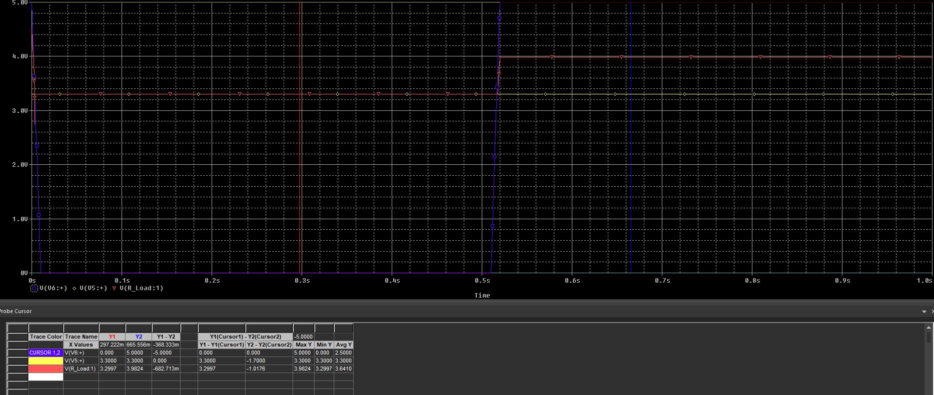

我尝试获取 IC、以节省纽扣电池作为备用电源的能量、并将3V3用作主电源。 其理念是在主电源缺失时通过纽扣电池为电路供电。 为了节省能源、我想使用超低功耗电路、我找到了 LM66100 IC。

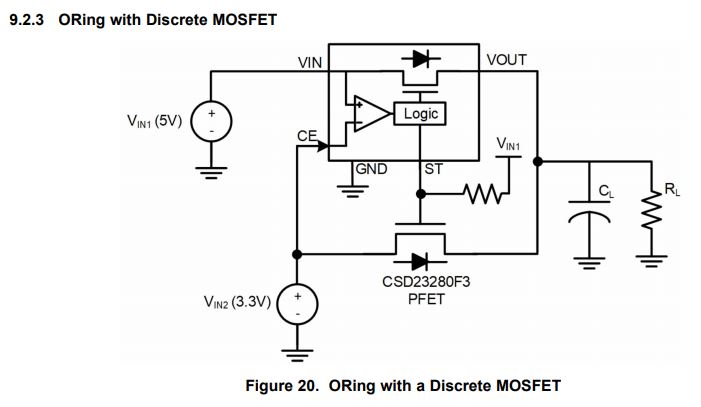

为了从纽扣电池中确定 LM66100的组合、我正在使用 PSPICE 对 LM66100进行仿真、这似乎是 LM66100未按预期工作。 我将仿真具有分立式 MOSFET 的 O 形圈电路
您可以在 PSPICE 中看到原理图和仿真结果。
您可以看到、VIN 是5V 的 PWM 信号(蓝色)、外部电源是3.3V (黄色)、输出是红色信号。 如果仿真实施良好、结果应等于数据表。
您知道什么是错误吗...? 关于 LM66100 IC ...? PSPICE for TI...??? 设计中是否有问题?
提前感谢。
何塞。

    我们目前知道 LM66100 PSPICE 模型在 PFET OR-ing 方面存在问题。
    我们正在努力在内部解决这些问题。 我个人已经看到您提到的问题、我可以确认这不是器件的行为。
    我强烈建议使用我们的 LM66100 EVM 来测试您的设置。 您可以在以下位置找到它: https://www.ti.com/tool/LM66100EVM

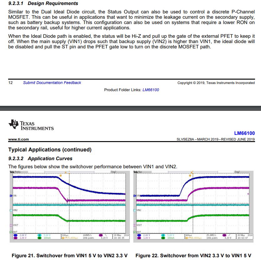

    虽然参与程度较高、但通过进行以下调整可能更好地了解系统:
    1.使用稳定的输入连接 LM66100,然后对 FET 上的备用输入进行 PWM 处理。
    2.如果不起作用,请将 FET 更改为另一个 LM66100。 仍然使用顶部 LM66100上的稳定输入、但底部 LM66100可能具有 PWM 输入。 数据表上的图17就是这种设置的一个示例。 使用图17作为参考、以帮助了解我的"顶部"LM66100和"底部"LM66100的含义。 我在顶部器件上使用了稳定的3.3V 电压、在底部使用了5V PWM、输出符合预期。

    如果我在 LM66100模型中使用 PWM 信号、则当 simulating...seems 时会出现错误、表示该 IC 模型不是那么正确、请转到定义...

    第一个是 LM66100。 您可以将两个 LM66100或(如您所尝试的) LM66100与 PFET 配合使用。 此选项需要最少的外部控制。 在我看来、这是首选方法。 我能够使用 PWM 信号对其进行仿真、方法是 在顶部器件上使用稳定的3.3V、在底部使用5V PWM、输出符合预期。 请参阅数据表上的图17、以获得我的顶部和底部含义的理想值。
    第二个选项是使用 TPS2113A 或 TPS2121等 PowerMUX 器件。 这些器件通常集成更多保护功能、但代价是泄漏电流更高。 同样、所需的外部控制非常低。
    第三种选择是使用两个低泄漏负载开关为多路复用器供电。 这几乎是上述两种方法的组合。 由于有两个使能引脚可供使用、因此需要最大程度的控制、但这种方法具有低泄漏和集成了各种保护功能、例如与 LM66100类似的反向电流保护。 如果在电容负载情况下需要控制导通时间并且需要进行电源排序、则使用此方法也是有益的。
