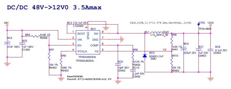

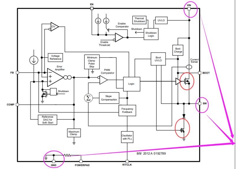

当客户使用 tps54360dda 时、他们发现 VIN、SW 和 GND 短路。 这样做的一般原因是什么?
    Kevin、
    我假设器件损坏、导致 VIN、SW 和 GND 之间发生短路。 否则、如果器件通过卷带测试并损坏、请告知我。
    是否有任何引脚超过 其绝对最大额定值? 我主要看一下 VIN。

    客户在输入端添加了 TVS 管、但 TVS 管没有受到保护
    Kevin、
    明白。 我假设他们现在正在进行保护、这个问题已经解决。
    Sam
    尊敬的 Sam:
    客户表示即使具有 TVS 保护、tps54360b 也会损坏。
    Kevin、
    他们是否检查过 VIN 不超过绝对最大额定值?
    www.ti.com/.../tps54360b.pdf
    Sam
