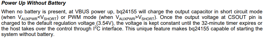

是否有任何方法可以延长该脉冲的长度、以便我们可以初始化 BQ24155以提高调节电压?
在数据表中、它表示如果电池不存在、输出端的电压将保持恒定32分钟。
电源 锁定时的电池输出电压大约为0.6V 至0.8V (某种泄漏电流)。

    我的主要问题是关于脉冲。 为什么当数据表显示在电池断开时电压保持恒定时、它甚至会脉冲?

    抱歉。  我误读了您的电子邮件。  我怀疑问题是脉冲过冲。  如果达到 VBATREG=4.2V、则充电器开始其终止检测并下拉输出。  您能否将输出电容增加到至少47uF 并重试、或在输出端添加负载以防止过冲?  我正在尝试找到 BQ24155EVM、但可能需要从库存中订购。
    Jeff
    您好、Blaz、
    我从库存中获取了 EVM、但没有负载、它启动正常并调节至3.54V。  但是、当电阻负载仅为100欧姆时、充电器会难以加电。  在启动期间、电流限制会降低、我认为这是示波器图中振荡的原因。  启动后、电流限制仅为100mA、这意味着仅0.5W 可为 CSOUT 引脚上的负载供电。 如果您的主机处理器在 CSOUT 上的负载大于0.5W/3.54V 之前未增加充电器的输入电流限制 I2C 寄存器、则输出将崩溃。
