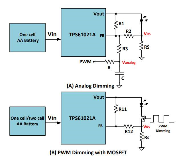

尊敬的 TI 团队
我在以下条件下搜索了 LED 驱动器、但找不到它、因此我想改用 TPS61089。
・Ω LED VF:6.15V (典型值)
・系列数量:1 (在1行中使用此 LED (2个串联 LED))
・μ A 所需电源电流:1.2A (如果可以流动更多电流、最高可达1.5A)
・μ V 输入电压:锂离子电池电压(2.7V ~ 4.2V)
当时、我计划参考以下参考设计的配置进行设计、以便使用200Hz 或更高的调光控制以1%到几%的精度调节光。 使用此配置是否可以进行上述调光?
https://www.ti.com/lit/ug/tidudy2/tidudy2.pdf
是的、奥特伊
    您好、Ottey、
    对于给定的输入和输出规格、TPS61089应适合该规格。
    您可以使用 TPS61089 PSpice 模型进行仿真、以验证这一点。 谢谢。
