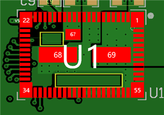

TPSM41625数据表中的铜制排除区域如下所示。
以上指南是否仅适用于顶层?
以下 TPSM41625EVM 电路板设计是否与上述指南相符?
谢谢你。
JH
    您好、JH、
    遗憾的是、上面 TPSM41625的布局示例不正确。 您用黄色框标出的区域表示排除区域、不应在任何层上有铜。 我们将在文档中对此进行更新、但请遵循焊盘图案示例中所示所有层的排除指南。
