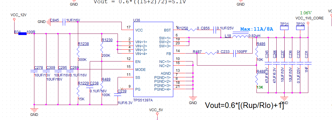

大家好、
图片是原理图、但输出电流为5A 时会产生可闻噪声、而输出电流不应是轻负载、您能否帮助检查可能的原因和解决方法?
同时、是否有关于电感器选择的应用手册或建议?
谢谢、致以最诚挚的问候!
Hao
    您能否确认输入电容器、输出电容器或电感器的噪声?
    对于电感器、数据表中有推荐的参考表、您可以只参考不同 Vout 的 L/C 值。
    裕昌
    您好、Yuchang、
    噪声来自电感器。
    是的、建议使用的电感器在1V 输出下约为0.68uH。 但是、数据表仅介绍如何为推荐的电感器选择 RMS 和峰值电流、我是否可以知道为什么建议使用0.68uH 而不是其他值? 这有助于更好地了解它的工作原理并找出根本原因。
    谢谢、致以最诚挚的问候!
    Hao
    建议电感值通常基于0.2~0.4*Imax 范围内的峰峰值电流。 您还可以看到建议的 Cout、它决定了 LC 双极点以匹配内部补偿。
    根据您的应用、可以使用0.68-1uH 电感器。 您可以尝试使用不同的 P/N 或不同值的电感器来检查是否可以消除噪声。 还建议您检查开关波形。
