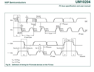

器件型号:BQ25890H 尊敬的团队:
BQ25890H 器件是否有如下所示的任何特定 I2C 通信时序图?
还是遵循 NXP 发布的 I2C 标准时序?
e2e.ti.com/.../I2C_2D00_bus-specification-and-user-manual.pdf
谢谢你。

Nam、您好!
是的、应使用您已链接的 I2C 规范。
e2e.ti.com/.../bq25890-i2c-timing-characteristic
