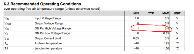

对于 TPS22950、von 是否可以超过 VIN? 它看起来是这样的、基于数据表、但我想确认。 我将其解释为、无论输入电压是多少、1V 至5.5V 之间的任何电压都将启用器件。
Michael
    您好、Michael、
    是的、此操作是可以接受的。
    Shreyas
