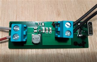

我们希望 在便携式移动电源中使用 TPS61023、以便通过 USB-C 端口(5V 输出电压、2A)通过锂离子电池(3.7V 输入电压)为设备(GPS、智能手机、平板电脑等)充电。  根据所附的原理图、TPS61023为电阻负载(或混合负载、例如闪光灯 LED 驱动器+电阻器)提供~2A 电流。 但是、当我们将各种设备(GPS、智能手机、平板电脑)连接到 USB-C 端口时、我们会得到450-500mA 的输出电流(例如、在智能手机等高耗电设备上、我们会收到充电缓慢的警告、我们应检查电缆/电源适配器)。 如果我们以 J2和 J3并联方式连接2个器件、则行为相似 -每个器件450-500mA。 我们可以添加电阻、使总输出接近设置的最大值2A、因此转换器正在工作。 当我们在输入端使用锂离子电池而不是台式电源时、行为是相同的、因此电源似乎不是问题。 但是、在重负载下、输出电压降至4.95V、这不应成为问题。 布局符合数据表建议(图片见下图)。
为了能够使用 TP61023在输出端提供1-2A 充电电流、我们可以做些什么? 如果无法实现(由于器件特性/限制?)  您对我们可用于锂离子供电 USB-C 移动电源的替代器件有何建议? TPS61023似乎持续缺货/延期交货、因此 、任何具有更好库存可用性的器件都将是一个加分项。

    TPS61023应该能够通过3.0V 输入提供5V/2A 电压、尽管它非常有限(非常接近其开关谷值电流限制并考虑其热上升)。 TPS61022具有更高的电流能力以及更高的效率和热性能。
    您的意思是、当您使用电阻负载测试电路时、输出电流可能高达2A。 但是、对于各种设备(GPS、智能手机、平板电脑) 、它无法做到这一点?
    请移除与上部反馈电阻器并联的 C3、然后重试。 SW 走线可以加宽更宽的范围、以减小 PCB 走线电阻。(问题不应因此而出现、只是一个建议)。

    您正确地理解、在电阻负载下 TPS61023可提供高达2A 的电流、因此转换器似乎正常工作。 我们的应用计划约为1.5A、因此即使2A 处于限值、它在1.5A 下也可以正常工作。 输出电流限制为450-500mA 的唯一时间似乎是某些(较旧)智能手机/平板电脑。
    关于 TPS61022、该器件至少在2021年底之前处于缺货状态、因此目前无法满足我们的原型设计计划。 尽管我们一定会在未来的设计/迭代中考虑它
    我们已着手设计原型板、将 TPS61235P 用作 CV 升压转换器进行测试。 如果我们决定 从1s 锂离子电池输出高达3A、它将为我们提供扩展的机会。 此外、目前 TPS61235P 库存数量充足。
