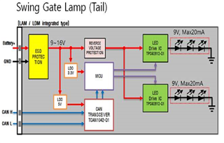

客户已配置如下。
项目规格:
输入电压:9V ~ 16V
输出电压:9V (LED 3eA 串行 x 2)
输出电流:高达20mA
问题1.  如果我直接连接电池电源并接收电源、是否没有问题?
问题2. 当 LED 开路或短路时、LED 是否全部关闭?
    我觉得还可以
    92612没有 FAULT 引脚、因此如果要实现此目标、请选择92611作为您的解决方案。
