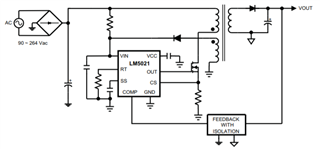

在以下数据表 P.1的几乎相同的原理图中、LM5021在系统正常条件 (VIN:20V、VOUT:24V)下正常工作。  但是、如果负载电流在正常系统条件下增加、直至发生 LM5021的电流限制、则 VIN 电压在发生电流限制之前增加超过30V、尽管 VOUT 仍保持24V。   (数据表中称最大绝对电压为30V。)
*1. VIN 电压为什么上升?  请告诉我们
*2. 您能否告诉我们在高负载电流情况下如何降低 VIN 电压?  请告诉我们。

    您好、Motoyasu、
    重负载时 VIN 电容器上的这个过压是由泄漏峰值电荷引起的。 变压器上存在漏电感。 泄漏能量将 使 VIN 引脚电容器充电至高于其匝数比反射电压。 这是正常行为。 解决方案
    在 AUX 整流器路径上串联一个4.7 Ω~10 Ω 电阻。
    2、AUX 绕组匝数小幅减小,VIN_DIS 阈值为7.25V,因此20V 和7.25V 之间仍有一定的裕度。
    3.减少漏电感。
