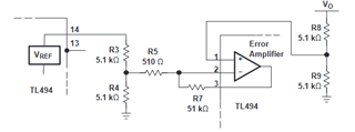

我在 设计示例的图38中实现了误差放大器电路 、几乎完全相同、只需将 R3和 R4分别替换为7k5Ω Ω、将 R8和 R9替换为100kΩ Ω、将 R7和 R5分别替换为10kΩ Ω 和100Ω Ω。 因此、与示例中一样、我的增益仍然为101。 我的问题是分压器发生了什么、我不像我应该的那样测量2.5V、我测量3.3V、而我越大、使 R3和 R4的分压器电压就越高。 这是正常操作吗?

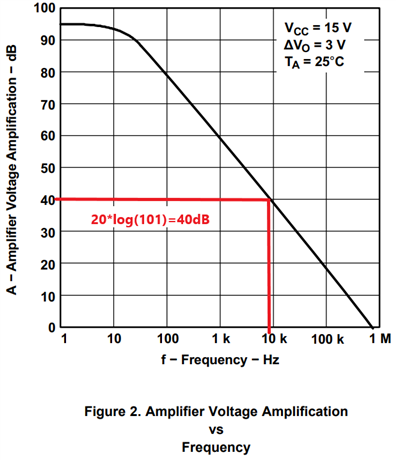

    您描述的行为并不是典型的。 您提到您将组件缩放到了图 36、但在101时保持线性增益不变。 您仅在330 μA 下加载基准电压、因此 VREF 不应存在任何电流问题-即使分压器电压已增加至3.3V、您是否已测量并确认 VREF=5V? R3/R4分压器之间的电压是通过 VREF 和误差放大器输出之间的叠加产生的。 如果您确信 VREF 良好、则误差放大器输出的贡献必须已经增加...可能会达到饱和点、但这没有意义、只需按您所述进行调节即可。 您的振荡器频率是多少? 您一定不能超过增益带宽(GBW)限制、但您参考的原理图仅显示直流增益-您在补偿周围不使用电容器-正确吗? 对于101的线性增益、GBW 如下所示:
    您所做的 kΩ kΩ 是将 R8、R9从5.1k Ω 改为100k Ω、这将输入偏置电流减小了20倍。 如果您保持增益刻度不变、但返回 R8=R9=5.1 kΩ、性能会如何变化?

    我目前要使用200kHz 的开关频率。 这是一个半随机选择、因为我不熟悉 SMPS 设计、而阅读更高的内容意味着更高效、更低的噪声和更小的电感值。
    我有一个与 R9并联的100nF 陶瓷电容器、只是为了保持反馈稳定、但当我将其移除时、没有任何变化。
    我使用以下组件值获得以下测量值:
    R3/4 | Vref | Vn
    4.7kΩ| 4.98V | 2.76V
    6.8kΩ| 4.97V | 2.83V
    3.3kΩ| 4.97V | 2.69V
    我还将 R8和 R9 6.8kΩ Ω、4.7kΩ Ω 基准反馈网络位于 R3和 R4、但 VN 在2.7V 时与100kΩ Ω 电阻器保持不变。
    我将增益保持在101、但将电阻器值更改为1kΩ Ω 和100kΩ Ω、这意味着相同的增益、但来自反馈引脚的电流更小。 这似乎起了作用。
