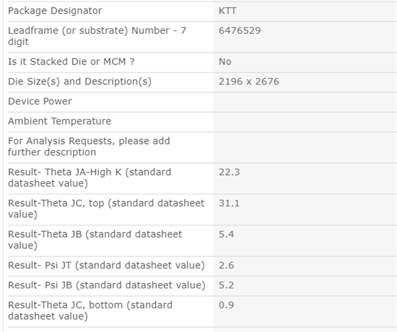

我的客户希望获得  采用 DDPAK/TO-263 (KTT)封装的 LM337的完整热阻信息。

    在这里、我希望它能有所帮助。
