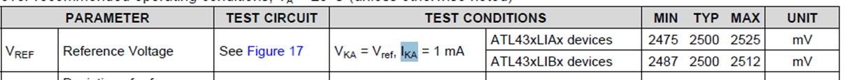

下面的规格是基准电压的精度、测试条件是 Ika=1mA。 如果 Ika > 1mA、精度会发生变化吗? Ika 是否与精度有关?
2.如何计算 Ika? 据我了解、对于 TL431X-Q1、最小电流为1mA、这意味着该器件无法在 Ika<1mA 时正常工作。 如果 TL431没有负载、最好调整 R1值以设置 Ika=1mA、这样 R1具有最小功耗 Ika*R1。 如果 TL431具有负载、输入=5V、VKA=2.5V。 负载所需的电流为2.5/12.5=0.2mA、那么 Ika=(5-2.5)/R1-0.2、对吧?

    1. 如果 IKA > 1mA、 基准电压将略有变化、但该电流与基准电压之间没有直接关系。 名义上、图3中的该线完全垂直、但实际上、阴极电压会随着电流的增加而轻微下降、尽管其下降量不是 IKA 的函数。
    2. 是的、 您的公式正确。

    对于问题1、我的描述可能不清楚。 下表列出了 ATL43XLIAx 的精度为1%、测试条件为 Ika=1mA。 我的问题是 Ika 是否不是1mA、例如>1mA。 精度是多少、仍然是1%? 或者精度会发生变化?

    如果增加 IKA、准确度 将保持在1%。 请记住、即使容差保持不变、电压也会可预测地发生变化。
