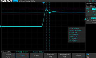

最坏情况下的输入滤波器瞬态(~29Vpeak、因此有足够的裕度、此外、即使在基本上没有过冲的情况下软启动也会损坏器件。 即使输入电压为~32 VDC,也没有损坏的部件也能正常工作,因此输入瞬变不可能导致 IC 损坏):

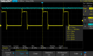

空载开关节点:
负载为~1.1A 的开关节点:

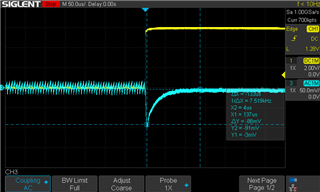

0.75A 瞬态下的输出交流耦合电压(CH3蓝色)(静态负载为0.35A -基本上位于 CCM"边沿"):

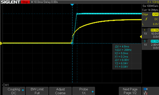

以~5.5 Ω 负载启动(V_IN CH1黄色、V_OUT CH3蓝色):

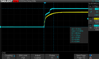

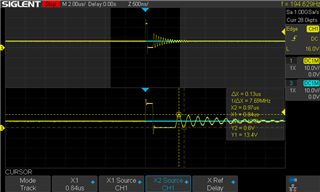

最后可能是最有趣的图片-加电至6V (无负载)、然后其中一个 IC 死了:
它唤醒至6V、但它不像正常工作的 IC 那样进行线性斜升、而是在某个时候开始遵循输入波形形状。
查看 IC 工作正常的情况、似乎没有任何参数甚至接近绝对最大额定值、或者它是一个稳定性问题。
