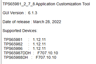

对于我们的项目、我们获得了 TUSB546EVM 板、并使用 TI 应用程序自定义6.1.3将板载 TPS65982配置为 DFP 并支持数据角色交换。

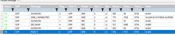

我们将监视器连接到 EVM 并捕获了以下 PD 布线(电源为监视器、而接收端为 TUSB546EVM)
在跟踪中、TUSB546EVM 拒绝了命令"DR_SWAP"并保持数据角色"UFP"。
对于我们的项目、我们希望 TUSB546EVM 为数据角色= DFP、电源角色=灌电流。

    我有一个 TUSB546EVM、并使用"Application Customization Tool"读取 TPS65982的闪存映像、发现版本为1.07.06。
    如果我使用“应用程序自定义工具”创建新项目,则闪存映像版本为1.12.11, 并且我导入了 EVM 设置(使用设备>>从设备导入设置) 项目中、并在不进行任何更改的情况下将其编程回 EVM 闪存、并且将遇到上述拒绝 DR_SWaP 的问题。

    我从 TI 网站下载了"应用程序自定义工具"、TPS65982的版本为1.12.11。

    在我们的项目设计中、我们希望 TPS65982电源作为 DFP 的灌电流和数据角色、而 TPS65982电源通过连接到 USB Type C 端口的外部器件供电。
    由于 TPS65982的电源是通过 VBUS 提供的、因此"DeadBatteryFlag"设置为 true。 一旦此标志为 true、DR_SWAP 命令将被拒绝。 我从 TI 论坛和文档中了解到、TPS65982似乎在从电池电量耗尽模式下启动后、PD 将固定为电源灌电流和 UFP 数据角色。
    Q1)这种理解是否正确?
    根据 TPS65982应用代码版本1.12.11、我使用主机命令"DBfg"来清除此标志并发出"SWDF"命令、DR_SWaP 命令将成功、视频将输出到监视器。
    但是、如果我使用了随附在 TUSB546EVM 上加载的 TPS65982应用代码版本1.07.06、尽管"DeadBatteryFlag"设置为 true、但 DR_SWaP 命令不会被拒绝、并且数据角色从 UFP 成功交换到 DFP。

    1.是的、您的理解是正确的。 如果 PD 控制器(TPS65982)由 VBUS 供电、但没有其他功能(假设系统中没有电源)、则它将从具有标志的电池电量耗尽状态启动。
    2.版本1.07.06和1.12.11是用于 PD 控制器的补丁固件、补丁固件包括针对错误和其他更新的修复。 目前、TPS65982最新固件补丁为1.12.11。
    3.电池电量耗尽标志只能由主机控制器使用4cc 命令 DBfg -清除电池电量耗尽标志来清除。
    如上所述、清除电池电量耗尽标志的唯一方法是发送4cc 命令 DBfg 以删除该标志。 硬复位也会清除 PD 当前所处的任何标志/状态、但这会导致临时断开任何 PD 活动(VBUS、CC 线路等)。  根据您的说明、PD 不进入电池电量耗尽状态的唯一方法是 VIN_3V3处于活动状态、这意味着需要内部系统电源。 如果 PD 根据 VBUS 的电源启动、这是电池电量耗尽的情况。
