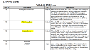

您可以在 TPS25750主机接口技术参考手册(链接如下)中找到有关可用 GPIO 事件的更多信息、此手册从第37页第2.16节开始。
我建议查看这两个 GPIO 事件、看看它们是否符合您的要求:

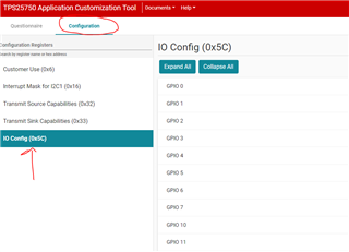

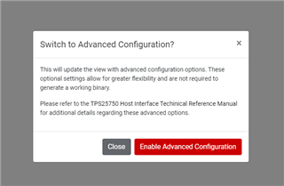

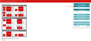

可以通过启用 Advanced Configuration 并单击 IO Config( 0x5c)来配置 GPIO:

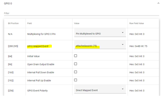

每个 GPIO 都可以通过单击每个单独的 GPIO 并选择相应的映射事件来进行配置(例如、请参阅下面的)
