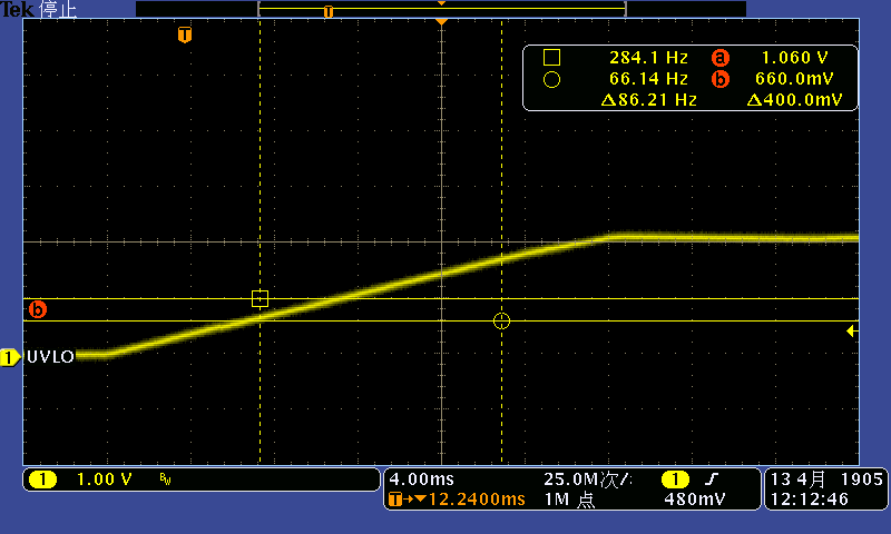

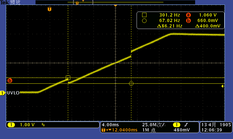

我的客户发现、当 R1=100kOhm 且 R4=20kOhm 时、UVLO 电压在启动期间突然下降。 但是、如果 R1=10kOhm 且 R4=1kOhm、则消失。 我已经使用 LM5069EVM 重复了这种现象。 VIN=24V。
随附的图片是相应的波形。 上面的一个是 R1=100kOhm、R4=20kOhm。
请帮您解释一下。 非常感谢。

    这是由 UVLO 引脚上的内部21uA 电流源造成的。 阻抗(R1+R4)越高、UVLO 引脚上的压降/迟滞就越大。 但这些不会影响 VIN UVLO 的上升和下降阈值。
    根据数据表中的公式34、R1=100kOhm 在 VIN UVLO 的上升阈值和下降阈值之间设置2.1V 的迟滞、而 R1=10kOhm 仅设置  VIN UVLO 的210mV 迟滞。 几百千欧左右的电阻器更适合用于提高抗噪性和降低输入电压的分流电流。
